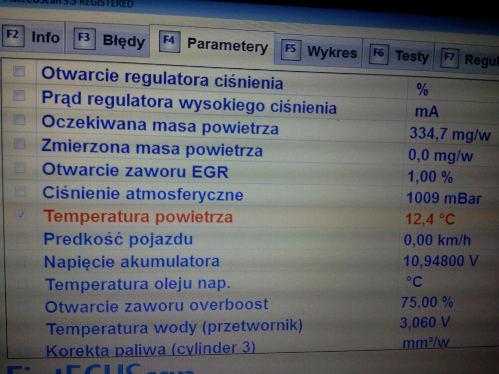

    Powinienem znaleźć jutro sam. Jeśli nie to wtedy poproszę o screena, jeśli dałbyś radę w przyszłości. Ale myślę, że zadziałam sam.
    Dzięki i tak za pomoc
    Znalazłem tylko taką wartość:
Nazwa:	Zdjęcie0281.jpg
Rozmiar:	92.7 KB
    auto jakąś godzinę wcześniej jeździło, ale nagrzane tylko do 70 stopni na krótkich odcinkach. Pomiar robiony w garażu (jakieś -5 stopni aktualnie było), a dworze jakieś -8 stopni. Wartość temperatury jak widać pokazuje 12 stopni.
    Nic innego odnośnie temperatury, a już w ogóle przepływomierza nie znalazłem.
    Jakieś sugestie?
    Ps. wybaczcie za takie zdjęcie, ale nie miałem już czasu robić screena.

    zyjemy, zyjemy tylko czasu na nic nie ma, dla pewnosci sprawdze jeszcze u siebie, ale jak pokazuje 12" a jest -5 to dupa zbita, ja swoja w zime nie jezdze, stoi w garazu, a mam tam 4km, i dla tego to klopot jest troche, ale zbiore sie i ja odwiedze,
    dla pewnosci sprawdz jeszcze ta temp przed uruchomieniem, jak na 100%wszystko zimne, na zużycie paliwa moze jeszcze miec wiele czynników jak np, blokujace hamulce, termostat, sonda lambda.

    Dzięki serdeczne za zaangażowanie George Sprawdzę dzisiaj na kompletnie zimnym silniku. Termostat jest wymienione we wrześniu. Chcę jeszcze przeczyścić EGR i tą klapę gaszącą. Chociaż EGR był czyszczony ponad pół roku. Myślicie, że te wszystkie elementy mogą powodować zwiększone spalanie o 1-2 litry w mieście i o ok 1 litra w trasie?

    W sumie jak tylko czujnik temp siadł w przepływomierzu to mój ma go osobny i można go wymienić bez wymiany całej przepływki. Trzeba zobaczyć sobie na wkład.
    Cena samego czujnika temp to do 5zł
    Mi teraz spalanie wychodzi ok 9.5l ... a w lecie ok 8.5l (czyli o 0,3l więcej niż podaje instrukcja) ... dla mnie to raczej norma

    ale co ma to do tematu, bo nie rozumiem? Czujnik temperatury mam osobno od termostatu, ale wkręca się go gdzieś w obudowę samego termostatu.

    Przepływomierz ma 2 obwody - jeden od czujnika temp który jest z boku wkładu oraz od masy powietrza który jest w środku wkładu. U mnie w moim przypadku tak właśnie mam i ten czujnik temperatury może sobie wymienić bez kupowania całego przepływomierza. Trzeba tylko znać jak typ termistora kupić - na forum już był podany
