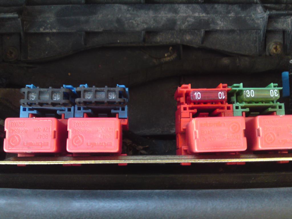

    kovi4
Nazwa:	DSC00299.jpg
Rozmiar:	73.9 KB
    to te przekazniki... po wlaczeniu zaplony slychac glosne pykanie z tego calkiem po lewej na zdj, po wyciagnieciu kostki jest cisza
