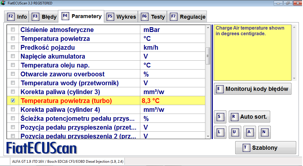

    U mnie wygląda to tak. FES pokazuje temperaturę nieco ponad 8 stopni, gdy w garażu było 4,5 stopnia (co prawda wartość odczytana z komputera auta). Silnik nawet nie został odpalony, więc zupełnie zimny po nocy. Więc czy to faktycznie przepływomierz?

    raczej nie, mysle ze to nie to, masz fesa??
