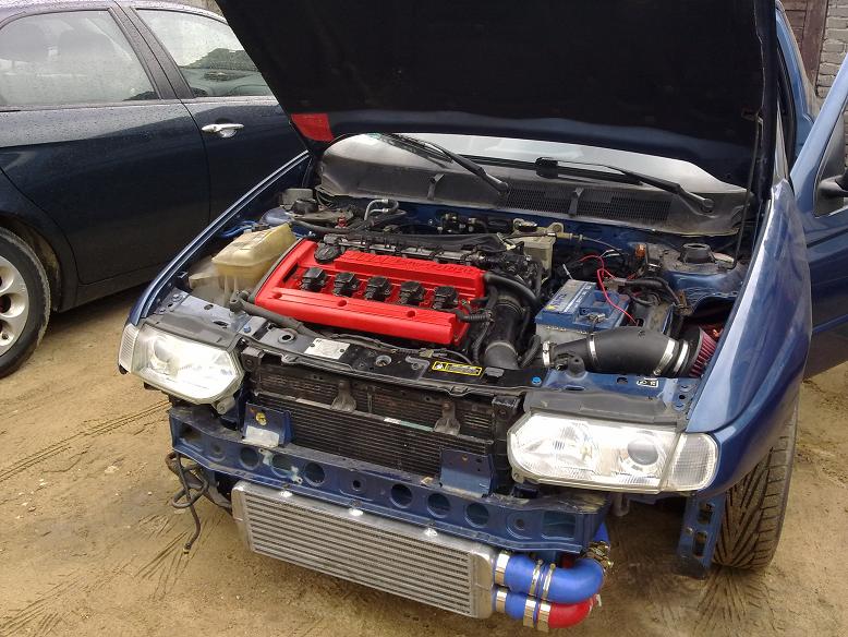

    Można go ominąć, jesli jest uszkodzony, bo jeśli ma być dziurawy, to lepiej żeby go nie było.
    Cytat Napisał Klakierr Zobacz post
    Tylko, że na froncie nie bardzo jest miejsce na cokolwiek. Chłodnica i chłodnicza klimy.
    Cytując Ferdka Kiepskiego - "jak nie jak tak". Jest miejsce:

    Jakieś propozycje od czego można dać IC na front? Tylko tak, żeby nie ciąć zderzaka itd... po prostu plug-and-play
  7. #47
    Użytkownik Ogier
    10 2010
    Ustroń
    145 JTD
    171
    Możliwe że iveco daily lub bmw e46 330d się zmieści. Albo jakiś mniejszy chińczyk.
