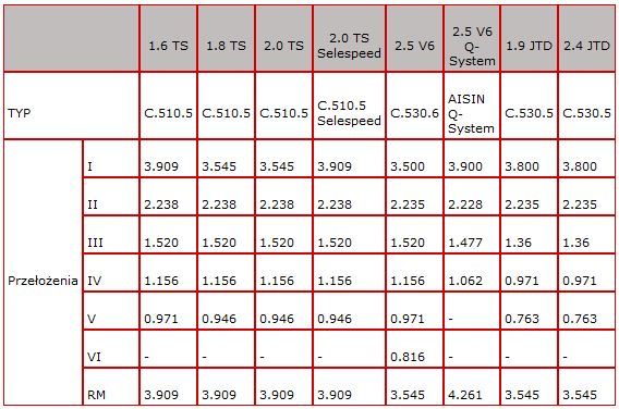

    Potrzebuję zmienić skrzynię w 3,0 12V z 5b manuala na jakąś duużo krótszą.
    Nie wiem jakiej skrzyni szukać.
    Kiedyś znalazłem taką ładną tabelkę z przełożeniami, gdzie jeżeli się nie mylę to 156GTA miała najkrótsze przełożenia; nie mogę jej teraz znaleźć.
    Czy inne 6b manualne mają te same przełożenia?
    Najważniejsze jednak czy będzie wszystko P&P, tj mocowanie/dzwon, sprzęgło, półosie itp
    Z góry dzięki za wszelkie podpowiedzi

    Najkrótsza jest w 156/166 2.5 v6. Ma najkrótsze przełożenie główne. Jest sterowana linkami, inna poduszka reszta p&p.

    "Najkrótsza jest w 156/166 2.5 v6. Ma najkrótsze przełożenie główne. Jest sterowana linkami, inna poduszka reszta p&p."
    To jest 6 czy 5 biegowa?
    Poduszka pewnie nie będzie większym problemem, więc spoko
    Sterowana linkami...hmm... musze zagłębić się w temat, bo może być to b.dobre rozwiązanie (jakieś ciekawe odnośniki?)
    Stefan116, tak, to w Skodzie właśnie chcę zmienić skrzynię
    EDIT
    ok, już znalazłem, że to 6biegowa i od GTA różni się tylko przełożeniem głównym [2,5V6-3,937 ; GTA-3,733]
    EDIT
    widzę, że w 2,5 były jednak 5 i 6biegowe
    w ogóle różne informacje w tych internetach można znaleźć, np:
    "1998 2.5v6 - 5th - 0.914 FD - 3.563
    1998 3.0v6 - 6th - 0.816 FD - 3.733
    2000 2.5v6 - 6th - 0.811 FD - 3.937
    2000 3.0 v6 - 6th - 0.811 FD - 3.733
    2004 3.2v6 - 6th - 0.818 FD - 3.733
