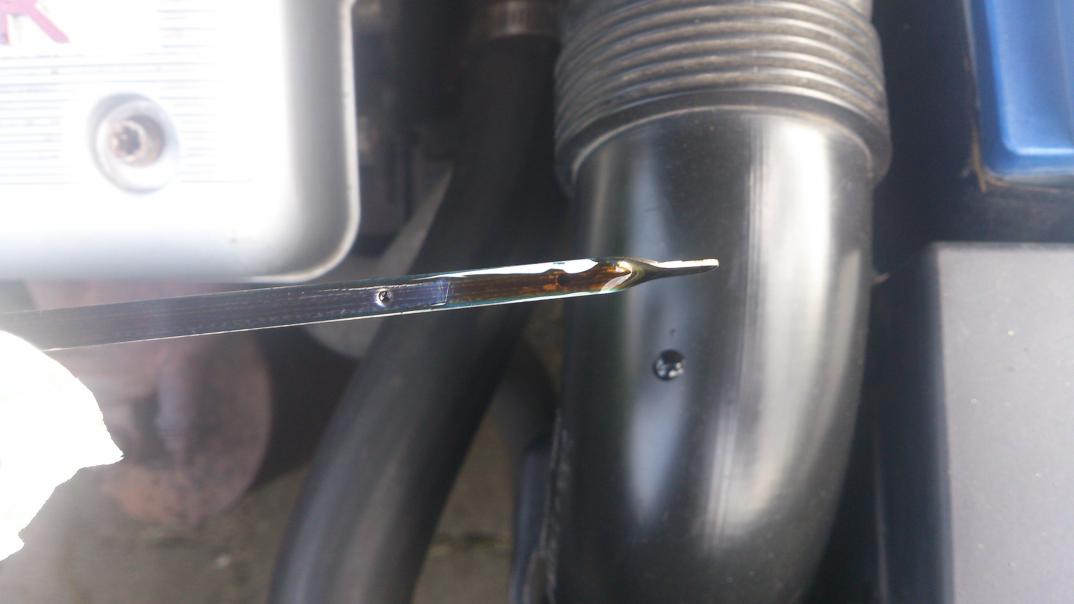

    Witam
    Nie będę za dużo się rozpisywał, zdjęcie mówi wszystko W niedzielę zalałem na max olej, no może było 1mm poniżej max. Do dzisiaj przejechałem 267km, miasto, trasa. No i po tych 267 stan na bagnecie widać na zdjęciu Co o tym myślicie? Alfa śmiga ładnie. Sączyło mi się spod uszczelki pod pokrywą zaworów więc uszczelkę wymieniłem bo myślałem, że stąd te ubytki, ale jednak to nie pomogło. A tak poza tym zero jakiś objawów, zbiera się ładnie, nie kopci, silnik ładnie pracuje. Takie spalanie oleju chyba nie można uznać za normę? Śmiga na oleju Valvoline 10W40.
    Pozdrawiam

    Cytat Napisał LukaSS Zobacz post
    Czytałem ten wątek Czyli co, silniczek ogólnie do remontu? Pierścienie, uszczelniacze do wymiany? Wychodzę z założenia, że jak robić remont silnika to zrobić to raz a dobrze i powymieniać wszystko co trzeba. Jaki koszt takiego generalnego remontu?
    Użytkownik Fachowiec Avatar LukaSS
    06 2012
    Biała Podl./Warszawa
    Alfa Romeo 147 JTD 16V 140KM; Yamaha XTZ 800 Super Tenere
    2,540
    Gdyby to było moje auto to lałbym jakiś 10W40 z wysokim wskaźnikiem lepkości i wysoką lepkością kinematyczną w 40 i 100stC. Dodatkowo miałbym warunki by wymienić uszczelniacze zaworowe. Mnie to by dużo nie kosztowało, a pokazałoby czy pierścienie i gładz cylindra nie są zużyte.
    Tak w ogóle to najlepiej nie bawić się i zrobić remont po całości.
    Użytkownik Alfa i Omega Avatar Karol147
    03 2014
    Łódź
    Alfa Romeo 147 1.6
    335
    Czyli na jaki ewentualnie olej zmienić ten Valvoline 10W40? Poleciłbyś jakiś?
    Wiadomo, że najlepiej od razu zrobić remont po całości i mieć spokój, ale nie uśmiecha mi się taki wydatek przed samymi wakacjami No chyba, że to konieczne. W ogóle jak to możliwe, że spala tyle oleju i w ogóle nie kopci?
    Użytkownik Alfa i Omega Avatar Nemiks
    01 2013
    Świętochłowice
    Alfa Romeo 159 1.9 JTDm 150 KM
    316
    Urok tego silnika dlatego tak pali olej a nie kopci mi pali do 400 ml na 1000 km ale Valvo MaxLife 5w40 wiec jakbym przeszedł na bardziej gęsty jeszcze spadnie choć miałem czasem załamania i ze zdenerowania chciałem robić remont przy tak nie wielkim spalaniu .. :d
    03 2014
    Łódź
    Alfa Romeo 147 1.6
    335
    Cytat Napisał Nemiks Zobacz post
    hehe czyli dopóki nie będzie żadnych objawów oprócz ubywającego oleju można po prostu bawić się w dolewki?
    Użytkownik Fachowiec Avatar sleyer3
    05 2012
    Częstochowa
    alfa romeo 147 1.9jtdm 150KM 2006r.
    2,053
    Ludzie wyzywają na drogie paliwo, a nie przeszkadza im spalać 1l oleju na 2kkm
    Moderator Fachowiec Avatar Lukasz A.
    03 2007
    Koszalin/Szczecin
    155 2.5 V6
    2,690
    Ostatnio miałem taki przypadek,że 1.6 105 kuni zużywał spore ilości oleju.Nie było go zbytnio widać w wydechu,więc zdjąłem przepustnicę i zajrzałem do kolektora ssącego.Oczom moim ukazała się spora jego ilość.Po wylaniu go wyszła dobra szklanka.Padła decyzja by rozebrać silnik.I to co zobaczyłem przeszło moje najśmielsze oczekiwania.Gładzie cylindrowe przytarte,luzy na zamkach pierścieni przekroczyły potrójną wartość nominalną a najgorsze dopiero nastąpiło.Odłupały się półki na trzech tłokach między pierścieniami,więc nie chcę nikogo straszyć,ale warto wziąć taką opcję przy ubytku dużej ilości oleju.
