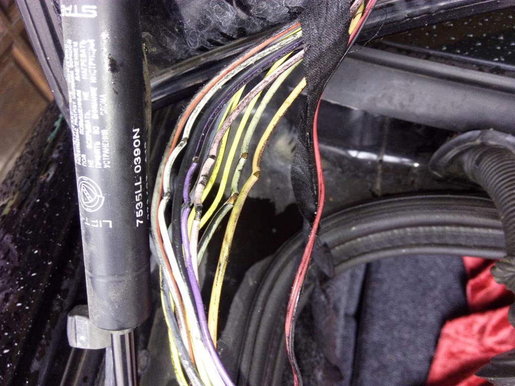

    Zastaniesz tam zapewne taki widok. Zdjęcia pochodzą z mojej, jak mi zginęła postojówka w klapie. Łatanie tego nie ma sensu, bo kable sa twarde jak nie powiem co. Jedyne co mozna zrobić to wstawić nowe odcinki kabli na całej długości buda klapa.

    A to zdjęcia z mojej ;-)
