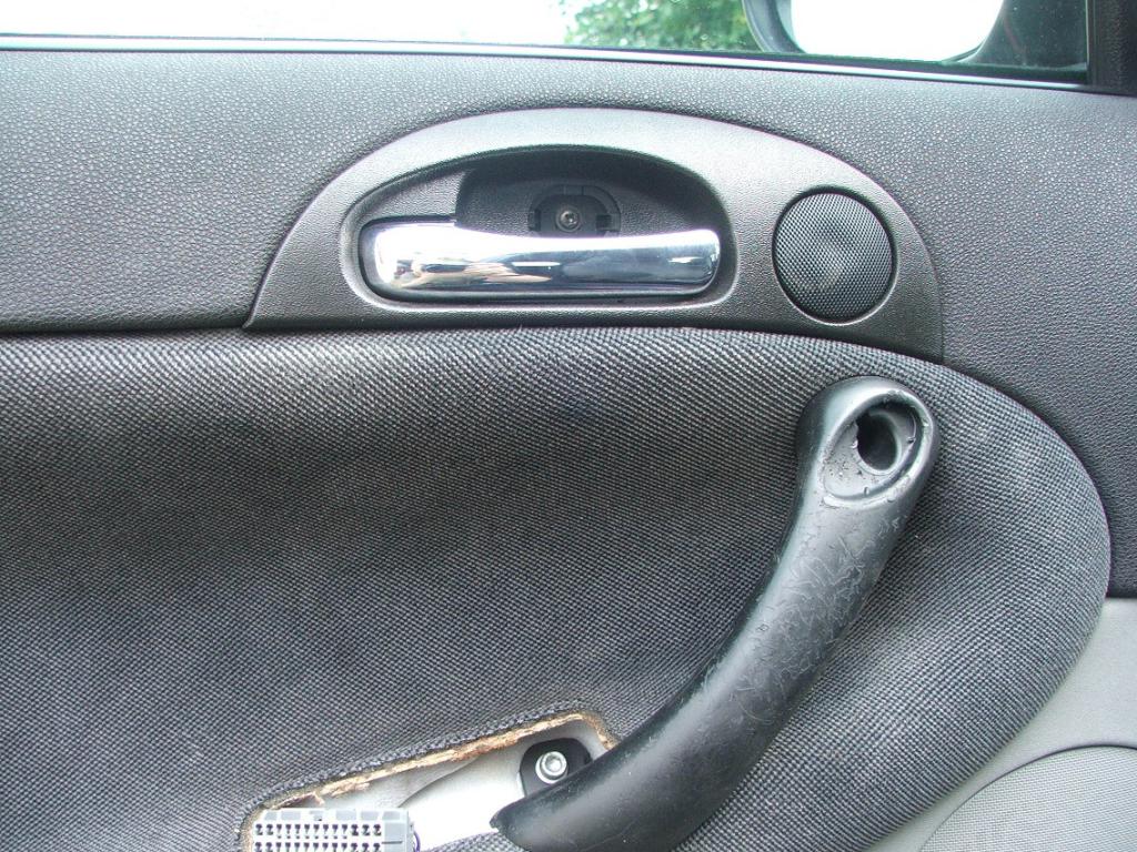

    CHODZI ci o tą? to jest jak widzisz na 2 śrubyKliknij obrazek, aby uzyskać większą wersję
Nazwa:	boczek2.jpg
Rozmiar:	199.2 KB
    jedna po wyjęciu tej zaślepki a druga widoczna po wyjęciu przełącznika sterowania szyba

    Jest przykręcona i wklejona w boczek na gorąco. Zasadniczo jeśli chodzi o śrubę to jedna jest pod zaślepką i trzeba ją odkręcić by w ogóle zdjąć boczek. Drugie mocowanie jest od wewnątrz i przy num trochę trzeba się namęczyć. Bo jest to klin z zaciskowym pierścieniem.
    Tak to wyglądało po oklejeniu:
    Edit:
    Oczywiście jest też ta pod sterowaniem szybami ale to nie takie łatwe, że odkręcasz dwie śrubki i masz ją w ręku
