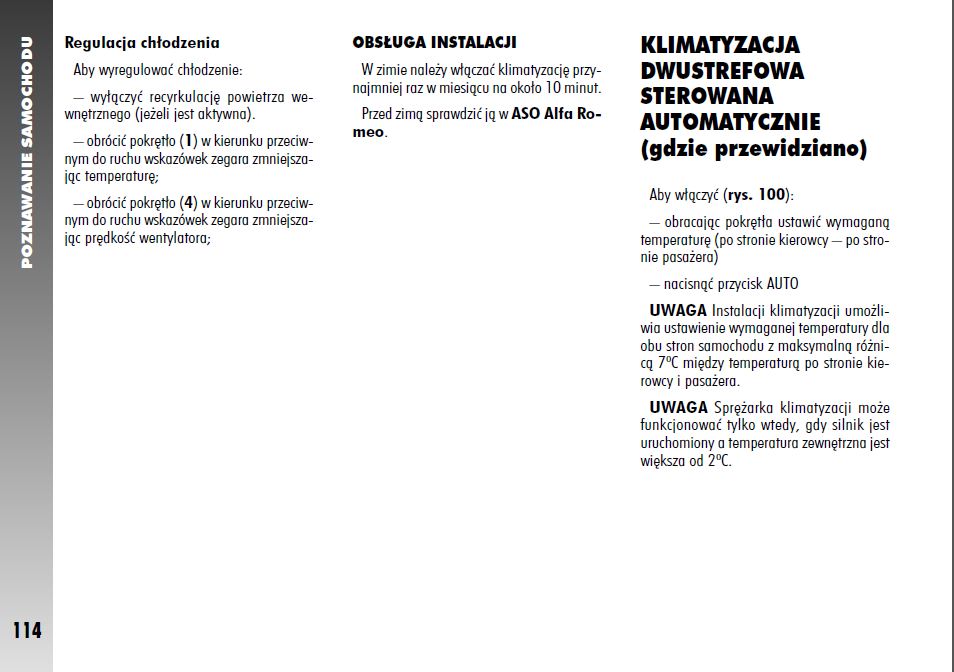

    Użytkownik Dwusuwowiec Avatar trojo
    06 2012
    Lublin
    Alfa Romeo 2.4 JTD 150KM CF3 '02r.
    104
    A ja uważam że raczej za zimno i sie nie właczy. Ja mam sprawną klime i sie nie włącza. Raz tylko udało sie uruchomić jak samochód stał cała noc w garażu gdzie było 10 stopni.
