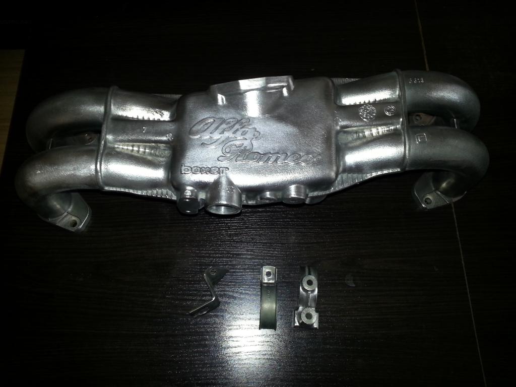

Zimno było ale postanowiłem i tak chwilę popracować
Efekt to:
- wyczyszczone zaciski
- wyczyszczone elementy z amortyzatorów
- wyczyszczona belka pod silnik
- dalsze czyszczenie komory silnika
A to znaleziona mała dziurka (trza pospawać)
Zapytanie do wszystkich, ktoś może posiada te dwa elementy i nie potrzebuje ich
W poniedziałek wszystkie już oczyszczone elementy trafią na cynkownię i do malarni proszkowej.
Pytanie do znawców tematu lakierowania, planuje użyć podkładu reaktywnego, co wy na to ???
