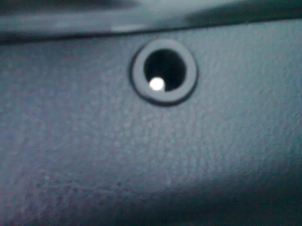

    Witam ponownie.
    Nie było kiedy odkręcić mechanizmu klamki, ale zauważyłem jedną rzecz, która na 95% będzie przyczyną nie otwierających się drzwi od strony kierowcy.
    Dziś centralka zaczęła mi wariować i nie mogłem zamknąć samochodu. Przez ten przypadek, całkowicie przypadkowo natknąłem się najprawdopodobniej na powód zacinającego się rygla (cypka) od strony kierowcy. Otóż do rzeczy... Męczyłem się z dobre 30 minut, by zamknąć samochód, postanowiłem wykręcić całkowicie rygiel i doznałem niezłego szoku. Trzpień na którym umocowany jest rygiel, nie siedzi centralnie prosto względem otworu przez który powinien być wypychany "cypek".
    Czyli krótko i prosto mówiąc trzpień (taki metalowy, nie wiem jak dokładnie sie nazywa) do którego jest przykręcony rygiel, jest zwyczajnie pod kątem, a nie tak jak powinien czyli prosto. Zobaczyłem też, że rygiel z jednej strony jest po prostu "zjechany", czyli ścianka nie jest okrągła, tylko prosta, tak jakbym spiłował ją z jednej strony np. pilnikiem. Wniosek taki, że przez ten krzywy trzpień, plastikowy rygiel cały czas o coś trze, co powoduje jego ciężkie wyskakiwanie i drzwi nie chcą się otwierać.
    Jakieś rady? Czy może porada Rafała zadziała i w tym wypadku i naprostuje ten metalowy trzpień?

    Boczek, boczkiem tylko powiedz mi, czy po zdjęciu własnie boczku, będzie jakaś możliwość naprostowania tego "metalowego pręta" ? Przez to na 95% rygiel mi ciężko chodzi i siłownik nie ma siły wypchnąć do góry "cypka" no i niestety, ale drzwi się nie otwierają... Dopiero jak ręką sam otworzę i to też dość mocno trzeba pociągnąć.
