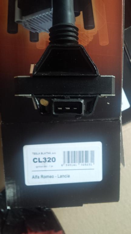

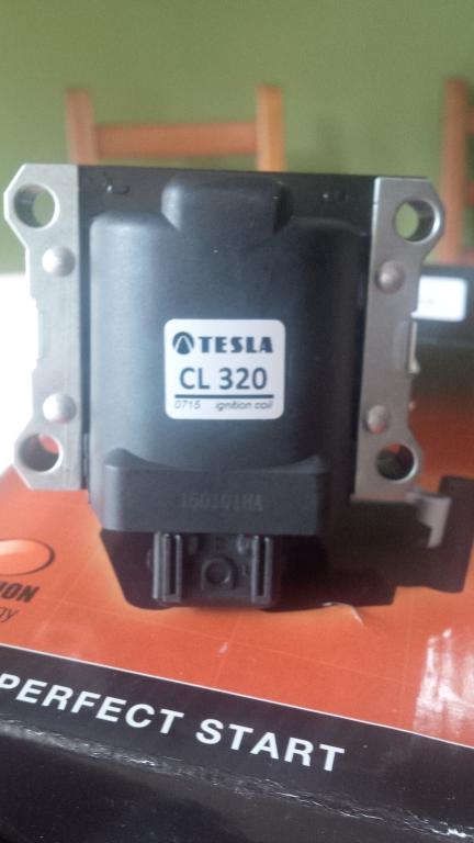

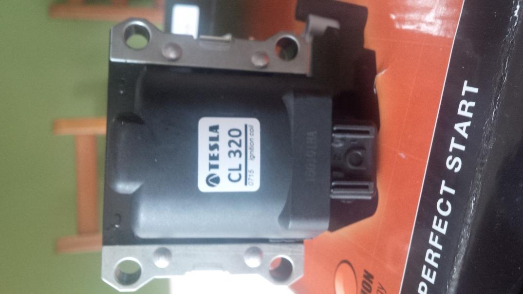

    Chłopaki dzisiaj przyszły cewki.
    Porównywałem je do wyciągniętych cewek Boscha i powiem Wam, że ciężko znaleźć różnice. Także rzeczywiście może być tak jak ktoś kiedyś pisał, że Bosch to Tesla tylko z odpowiednim nadrukiem.

    Sprawdź jeśli możesz kraj produkcji , ori Bosch był robiony w Słowenii, jeśli Tesla też to mamy odpowiedź czy to jest to samo

    jesli dobrze pamietam to na opakowaniu jest napis Czech Republik

    Sprawdzę popołudniu co jest na pudełku. Na cewkach nie ma nic poza naklejką z symbolem. Kształtem, wypustkami są identyczne. Jedyna różnica wizualna to te 4 nity. W teslach są takie obłe, a w Boschach z ostrym rantem. Ale też kilka lat produkcji dzieli te cewki więc to raczej nie jest wyznacznik.
    Na razie jest ok. Wszystkie złe objawy ustały.
    Sprawdziłem, potwierdzam.
