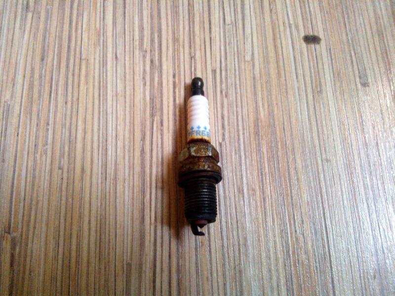

    Wczoraj zabrałem się za demontaż kolektora by wymienić 3 cewki pod nim, a resztę sprawnych starych dać na przód i pomyślałem sobie że zerknę na stan świec i oto co znalazłem:
    taki stan świec też chyba może być przyczyną uszkodzenia cewki, jak sądzicie? Obstawiam, że nie wymieniane od wyjazdu z fabryki...
    Oczywiście natychmiast telefon do sklepu moto, na szczęście mam pod nosem otwarty do 21 czy 22 więc tylko modliłem się by cos mieli na półce. Na szczęście mieli ostatnie 6 sztuk PFR6B, uff.

    Niezła masakra. Powiedz dlaczego świec nie wymieniałeś? Przecież to część eksploatacyjna jak olej czy filtry opisana w instrukcji.....

    Bo dopiero miesiąc autem jeżdżę i to nieregularnie, a poprzedni właściciel twierdził, że wymienione. Gdyby mi powiedział, że nie, to od razu bym tam zerknął a tak dopiero teraz gdy cewki wymieniałem mówię, zerknę i zmniejszę przerwę ale nie było co zmniejszać
    Myślę że nie celowo mnie wprowadził w błąd bo zawieszenie, oleje filtry, linki czy inne elementy były zrobione jak mówił.

    Ja bym się w sumie ucieszył na Twoim miejscu - świece są znacznie tańsze niż cewki - po wymianie kompletu jest pewnie teraz OK?
