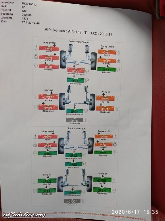

    Czy przód stoi wyraźnie wyżej? Sprężyny Ti ciężko zdobyć, można pokusić się o "sportowe" zamienniki.
    Jeśli nie chcesz żeby zjadało bieżnik od środka to ustaw zbieżność blisko 0.

    Wydaje mi się że zdecydowanie wyżej. Podpowiedź ze zbieżnością wypróbuję niedługo, dzięki

    Tak, to muszą być standardowe sprężyny.

    Citation A écrit magil Zobacz post
Nazwa:	received_729424207455229.jpg
Rozmiar:	33.7 KB
    Co powiesz o tym? Jeszcze na seryjnych sprezynach i felgach 16"

    Citation A écrit Czarny_28 Zobacz post
    A po założeniu obecnego zestawu nie jeździłeś na geometrię?
    Pojedź koniecznie. I jak napisałem wyżej, z przodu zbieżność bliżej zera. Z tylu też za bardzo na plus.

    Nie bo mam drążki do wymiany i nie mógł kolega wczoraj rozkręcić. Musi acheter lepszy klucz. Wiem że muszę jechać. Z tym co ja jeżdżę tzn nie jeżdżę to spoko luz. Może z 1-1,5 tys przez 2 miesiące zrobilem
